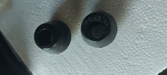

Welche der 4 !UNTEREN! Lösungsansätze klingen denn für euch logisch, es kann doch wirklich nicht sein das Nachbau und Orginalgummis so Lecken, im Anhang noch ein Bild nach der Montage der neuen orginalen von BMW.

Jetz bräuchte man ein Vergleichbild von denen und den anderen auf der Motorseite, aber das kommt gut hin, sie sind auf jeden fall an den seiten Glatt und haben eben das "Spiegelei".
20.05.2022, 17:28 #4
AW: Stöselgummis die 100te
Auf meinem Bild steht die Teilenummer bei, vergleiche sie mit der Teilenummer von denen, die du gekauft hast.

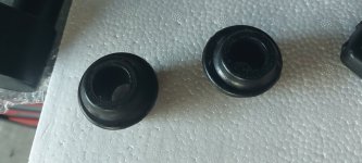

Hallo, also, heimgekommen, rießen lacke auf dem Boden
Alles wieder Runtergerissen und geschaut auf dem Orginalen steht leider nur 3493.39 und sonst nix, nur vom bild und den links her würde ich fast sagen es sind die Richtigen aber passt halt irgendwie nicht.... im Anhang noch ein paar Fotos.

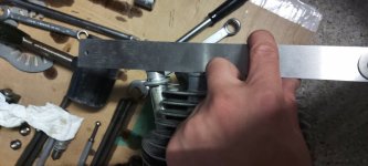

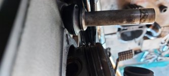

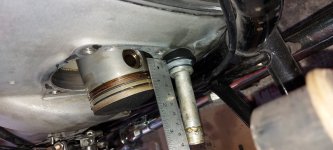

Stimmt die Vorspannung der Gummis, also der Abstand der Aufnahme zum Zylinderfuß?

Wie viel darf es denn sein? Bzw. Wie weit dürfen denn die Stößelrohre in den Zylinder gehen?

Ich glaub das ist bei mir nicht möglich, wenn ich das gerade machen würde glaube ich fällt mir das stößelrohr hinten raus und ich denk auch nicht das ich dann denn gummi noch annähernd rein bekommen würde... er stecktlauf jeden fall so im loch das es von außen "plan aussieht" und wenn sichs um so viel handeln würde glaub ich würde es nicht runtertropfen sondern laufen... ich weiß nicht ob das was ausmacht aber in der Anleitung steht auch Ab 1980... meine is 1978
