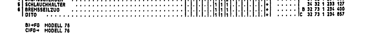

Hab mir Foto 2 näher angesehen. Bremszugnummer 1234857 müsste vom Widerlager der Außenhülle zum Nippelende 120mm Überstand haben. Allerdings sieht die "Stellschraube" an der Handbremsarmatur irgendwie seltsam aus. Ist hier die Tülle nicht ganz aufgeschoben? "Stellschraube" hat eine Gesamtlänge von 30mm und die Druckstange 1233309 hat Ø6x26,5mm.

Der Handbremszug 1234857 wurde durch 1235789 ersetzt und dann gab es noch einen Handbremszug 1235809 für den hohen Lenker. Gemeinsam hatten alle denselben Überstand der Nippel zum Widerlager.
Die Druckstange 1233309 gab es nur in einer Länge Ø6x26,5. Lass mich aber gerne eines Besseres belehren.

Hi Wed,
ich sehe hier zwei Züge. Frühe und Späte Serie
VG Michael

1234400 hatte einen Überstand der Nippel zum Hüllenende von 113mm
Die nachfolgenden Züge haben mit 119mm alle den gleichen Überstand. Das dürfte erklären, dass es manchmal ein Problem damit gibt.
Gesamtlänge der einzelnen Züge:
- 1234400 653mm
- 1235739 619mm
- 1234857 659mm
- 1235809 679mm

in meinem Sammelsurium hatte ich auch mal einen Stift, der in den HBZ geht, der zu lang war. War dieser dann von der /6 oder von der /7,?
Vg Michael
AW: R 90/6 Bj 1976 Bowdenzug Hauptbremszylinder zu wenig Spiel
Stift 1233309 ist bei /6 und /7 gleich.
Zitat:
Zitat von
Q-Michael
Also oben ist auch ein Gewinde in der Armatur? Ist mir noch nie aufgefallen.
Vg Michael
es gab wohl 2 verschiedene Längen von Stiften. Ist mir auch aufgefallen, oder liegt es an den unterschiedlichen Kolbendurchmessern? Habe den Zylinder für einen Sattel auf 2 Sattel umgebaut. Bremst !
Wenn es 2 unterschiedliche Stifte gab, müsste es auch irgendwelche Hinweise via ETK oder SI geben. Ist ja schließlich sicherheitsrelevant.
