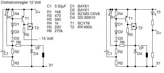

der ganze Umbau nutzt nichts wenn die Leistung nicht überprüfbar ist. Wie kann man eigentlich die Leistung der Lichtmaschine überprüfen ohne externen Prüfstand?
Hallo Walter,
mit einer Stromzange, könntest Du feststellen, wann der Ladebeginn ist.
Drehzahl steigern bis über B+ zur Batterie Strom fließt, oder an Batterieminus zur Masse messen, bis bei steigender Drehzahl eine Stromumkehr stattfindet. Belastungstest könntest Du mit Halogenscheinwerfern simulieren, einer zieht schon ca. 4,5A.
Ist zwar nicht so genau, währe aber ein guter Anhaltspunkt für die Leistungsfähigkeit der Lima.
Viel Spass bei den Messungen wünscht,
Bernhard
Oder mit einem Ampèremeter und einem 1Ohm Shunt-Widerstand, wenn ich mich nicht irre.
Eher 0,01 Ohm, das waeren dann 0,4 Volt bei 40 Ampere. Bei 10 Ohm gehen bei 14 Volt gerade mal 1,4A durch...
Tschuldigung -- du sagtest 1 Ohm. Das waeren aber immer noch lediglich 14 Ampere maximal bei 14 Volt, zu wenig fuer 440 Watt.
ich bin weitergekommen leider ein Holzweg. Eine anviersierte Lösung mit einer VW Käfer Lichtmaschine ist zu groß. Würde passen, nur der Anlasser muß unter den Luftfilterkasten wandern. Nächste Woche mal sehen. Ich bleibe dran.
