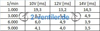

AW: Prüfstand Hallgeberzündung
Zitat:
Zitat von
hg_filder
Hallo Hans,
ein interessantes Egebnis! Es bestätigt ja die Vermutung, dass das Zündmodul eine Schließwinkelregelung integriert hat.
Vielen Dank dafür!
Bin schon ganz gespannt auf die Oszillogramme.
Einen Vorschlag hätte ich noch. Warum hängst Du an den Akku nicht ein geregeltes Netzteil, mit dem Du die Versorgung durch den Generator simulierst? Einstellung auf z.B. 14 Volt.

Hallo Hans,
Vielen Dank dafür!
Ja das mit den 14 Volt - mal sehen, ob das klappt. Ausserdem muss ich noch die Abhängigkeit verschiedener Spannungen auf das Modul testen. Vielleicht klappt es ja mit deinem Hinweis. Nur mein Netzteil kann nur 5 A, könnte aber reichen.
Zitat:
Zitat von
hg_filder
Ja das mit den 14 Volt - mal sehen, ob das klappt. Ausserdem muss ich noch die Abhängigkeit verschiedener Spannungen auf das Modul testen. Vielleicht klappt es ja mit deinem Hinweis. Nur mein Netzteil kann nur 5 A, könnte aber reichen. ...
Hallo Hans,
die 5 Ampere sind doch schon sehr gut! Reicht vermutlich zum Puffern vollkommen aus.
Zumindest wird die Messung realistischer. Für den Leerlauf (Standgas) könnte man ja die Spannung reduzieren. Die entsprechenden Werte für die einzustellende Spannung hast Du ja selbst bei Deinen Versuchen für die verschiedenen Generatorkonfigurationen ermittelt.
