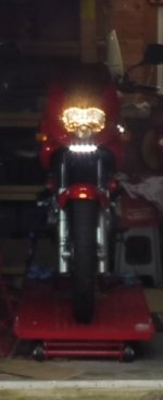

Aller Vorschriften zum Trotz habe ich meine beiden 5W TFLs auf den Sturzbügeln nur mit dem Abblendlicht parallel geschaltet. Die ‚Straßenbahnsilhouette‘ fällt äußerst gut auf. Hat bis jetzt weder bei der HU noch bei Kontrollen zu irgendwelchen Diskussionen geführt.
Anhang 338213
Du warst halt noch nicht bei mir. :D
