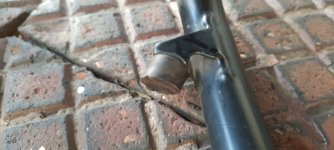

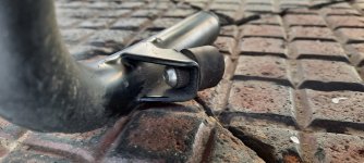

Heute den Begrenzer für den Lenkanschlag gefertigt.
Habe gleich ein M5 Gewinde angebracht.
Rahmen ging heute zum Sandstrahlen.
Anhang 294713 Anhang 294714

Hallo Chris,
hoffentlich hast Du vor dem Sandstrahlen die Lagersitze und Gewinde gut geschützt. Das gleiche gilt für das Pulverbeschichten. Das Zeug läßt sich nur aufwendig entfernen.
Gestern den gestrahlten Rahmen geholt und eine kleine Halterung für das Anschweißen des Lenkbegrenzers gebaut. Zuerst wird oben angeheftet, Lage erneut kontrolliert und dann vorsichtig fertig gemacht. LKL kommen nach dem Lackieren neu.

Hallo Chris,
sei beim Schweißen vorsichtig. Wenn die Umgebung zu warm wird, hast Du Schweißverzug. Hauptsache die Lagerschale wird nicht verformt....
mein Vorschlag dazu:
passenden Drehteil (Lageraussendurchmesser -minus Einpressmaß) vor dem Schweißen i n den Lagersitz einsetzen, der bleibt rund und wird nicht zu klein

Hallo Thomas,
im Detail hab ich es nicht dokumentiert, das Bild zeigt das anheften des Anschlags, wenn ich den Rahmen zurückbekomme, könnt ihr das Endergebnis sehen ;;-)
Am Bild kannst du erkennen, dass wir mit der Hitze sehr vorsichtig waren und der Kabelbinder blieb bis zum Schluss intakt :gfreu:
Die Außenschale des Lenkkopflagers habe ich gesichert - das alte untere Lenkkopflager eingebaut, mit passender Einpressaufnahme und Gewindestange durch das Rohr gesichert und somit sichergestellt, dass an der Außenschale des LKL kein Verzug auftritt. Aber durch das behutsame Vorgehen war das sowieso kein Thema ...

Hey,
das ist ja nur geheftet. Gehe mal davon aus, Du hast punktweise rundherum geschweisst....sieht nach MAG Schweissen aus. Richtigen Draht für St52?
