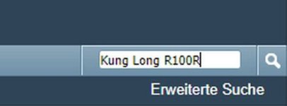

Doch, es hat welche: In deinem Geldbeutel bleibt deutlich mehr Geld übrig und die Kiste startet richtig gut.
Ansonsten das Forum durchsuchen oder hier mal reinschauen:
Teilekunde Batterie: Nutzung, Ladung und Lagerung
