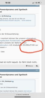

ich zitiere aus der Einbauanleitung:
»Sind Blinker montiert können Sie unseren alternativen Regler mit eingebautem Kondensator verwenden oder müssen Sie dann anstelle der Batterie einen Elektrolytkondensators mit mindestens 20.000mF/16V zur Glättung einbauen.«
Beste Grüße, Uwe

20.000mF sind 20F . Schon immer. aber das kann kann nicht gemeint sein.
Und ich weiß nicht welche Kabel du meinst die den elko ersetzen.

20.000mF sind 20F . Schon immer. aber das kann kann nicht gemeint sein. ...
Und 20 000 µF = 20 mF. Schon immer!
Nein 20 Farad sind auch nicht gemeint. Im Text stehen die oben genannten 20 000 µF.
