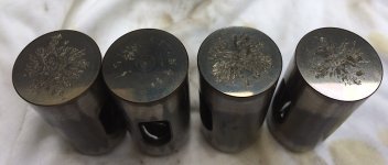

Ein frohes Neues, soweit man das nach dem Befund noch wünschen kann. Wenn es schon ein Öldruckproblem gibt, fällt die Reparatur wahrscheinlich noch größer als üblich aus. Ich kann aus eigener Erfahrung nur dazu raten, auch gleich den Zustand der Stößel zu prüfen. Dass deren Laufflächen irgendwann Pitting zeigen, ist ein Serienfehler wie der "Stift des Grauens".
Nicht Böses ahnend hatte ich den SdG wieder am Platz, um beim Einbau der NW festzustellen, dass der vorgerückte Stößel eine merkwürdig raue Oberfläche hat - Bingo:
Anhang 271603
Bekanntermaßen verursachen die harten Krümel gern Laufspuren an der Ölpumpe und schon wieder - Bingo.
Anhang 271604 Anhang 271605
Erstaunlicherweise gab es deshalb kein Öldruckproblem. Die ÖP wurde Jahre nach den beiden anderen Schäden im Rahmen eines Dichtringwechsels erneuert.
