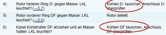

Die Checklisten in der LiMa-Doku sind neu aufbereitet. Es sind nun vier Stück, die nacheinander abzuarbeiten sind:
- Überprüfung der LKL-Funktion (1 und 2)
- Überprüfung der anliegenden Spannungen
- Überprüfung der einzelnen Komponenten
Ich hoffe, dass mit Hilfe der Checklisten ein LiMa-Fehler systematischer eingegrenzt werden kann.
