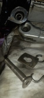

da einer der Vorbesitzer offensichtlich sehr kreativ bei Reparatur und Veränderung meiner Q (R100 CS, Bj. 1981) vorging, habe ich leider schon wieder eine Frage hinsichtlich der Originalität eines Teils, hier des Seitenständers.
Ich vermute, dass bei meinem Seitenständer schon wieder arg gebastelt wurde und da ich die Q wieder originaler machen möchte, wäre eine Explosionszeichnung vom Seitenständer für die Ersatzteilbestellung sehr hilfreich.
Zur besseren Veranschaulichung habe ich ein Foto der bei mir verbauten Teile angehängt.
Das auf dem Foto abgebildete „Schlüsselloch-Blech“ sieht mir sehr „gefrimelt“ aus.
Nur wo wird die zweite Feder bei der Aufnahme des Ständers eingehängt. Nur am eigentlichhen Seitenständer sind bei mir zwei entsprechende Aufnahmen zum Einhängen vorhanden.

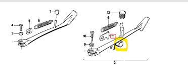

Hallo stephan
guck mal hier:
https://www.realoem.com/bmw/de/select
da gibt es viele Explosions Zeichnungen , Ersatzteil Nummern usw.
Gottfried
speziell hier:
https://www.realoem.com/bmw/de/partg...R_100_CS&mg=46

AW: Frage zum Seitenständer der R100 CS
Das sieht eigentlich ziemlich Original aus. Eventuell ist der Rotationsbereich im Rahmen etwas eingelaufen...
Vg
Ralf
mein Seitenständer sieht tatsächlich wie der nichtverstärkte Seitenständer der Explosionszeichnung von "gosie" aus.
Der Halter Ziff. 5 machte auf mich einen "gefrimelten" Eindruck, da der kleinere Bereich des "Langlochs" für mich keine Sinn ergibt (Durchmesser des Befefestigungsbolzens ist größer) und er mit zwei Bohrungen versehen ist. Eine Bohrung natürlich für die eine der beiden Federn, die zweite Feder hat ja eine Aufnahme am Rahmen. Die Buchse soll sicherlich ordentlich mit Fett versehen sein und da hätte ich gedacht, dass dort auch von jeder Seite eine dünne U-Scheibe das Fett zumindest ein wenig dort hält. Der Befestigungsbolzen war bei mir mind. 30 mm zu lang und die Gummihülle fehlt natürlich auch.
Der Seitenständer hat so viel Spiel, dass der Ausleger, auf den die Gummihülle gehört, fast vollständig unter dem Auspuffrohr verschwunden ist.
Aber grundsätzlich scheint es ja der richtige Seitenständer zu sein, das andere ist dann wohl eher ein wwenig Feinarbeit.
Besten Dank für die Aufklärung,
Stephan
Mit Original habe ich da so meine Probleme.
Es gab da mehrere Versionen.
Ich habe vor kurzen erst den Seitenständer einer R100 Baujahr 1981
ausgebaut. Erste Version laut der BMW Explosionszeichnung.
Der ist nicht von alleine eingeklappt. Damit wäre ich bei der HU durchgefallen.
Die spätere verbesserten Variante hat dann zu 100% funktioniert.
