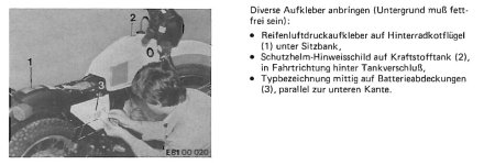

Gibt es in der Datenbank einen Artikel wie die Aufkleber ausgerichtet werden und wo diese genau positioniert werden? Ich habe bei meiner Suche nichts gefunden. ich hatte vor dem entfernen der alten Aufkleber noch Bilder gemacht mit den Maßen, die würde ich im Notfall verwenden um die Aufkleber auszurichten.

Für den Tank bis Modelljahr '85 hatte ich das hier schonmal vermessen:
https://forum.2-ventiler.de/vbboard/...l=1#post969557
Oder hast ein 86er/87er Modell mit den schrägen Streifen?
Für die Seitendeckel würde ich mir im BMW Group Archiv alte Original-Fotos anschauen.

Welches BMW Archiv meinst du? Ich kenne nur das recht schlecht durchsuchbare, in dem auch die Ersatzteillisten zu finden sind.
Ist die Folie transparente am Übergang zur Sitzbank original? Oder Fans die nur im Zubehör? Bei meinem Tank war die gar nicht angebracht.

er meint das hier:
https://bmw-grouparchiv.de/research/search
Die klare Folie am Übergang zur Sitzbank ist original. (Teilenummer 16112301599)
Teil Nr 12
https://www.leebmann24.de/bmw-ersatz...=16&bt=16_0223
