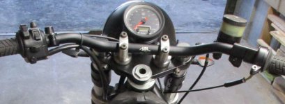

Ich bin im Begriff, die vorhandenen BMW-Lenkerschalter, die sich in einem recht traurigen Zustand befinden, durch modernere Hardware zu ersetzen.
Könntet ihr in einer freien Minute mal einen Blick auf folgende Verkabelung werfen:
Schalter rechts (aus dem Hause Triumph):
Anhang 297779
Schalter links (aus dem Hause Moto Guzzi):
Anhang 297778
Danke und liebe Grüße
Alfons

AW: alternative Lenkerschalter
Kannst bitte angeben, für welches Motorrad?
Zitat:
Zitat von
Alfons
Passt so weit
Zitat:
Zitat von
Alfons
Anhang 297778
Alfons
OK, wie der Guzzi-Schalter funktioniert, erschliesst sich nicht sofort. Aber dann war klar - passt auch!!
Zitat:
Zitat von
hg_filder
Sorry, hatte ich vergessen: Schalter gehen an Kabelbaum R80ST.
@ Experten: Danke für die Rückmeldungen!
Ergänzung:
Im Schaltplan Moto Guzzi-Schalter war eine Kabelbezeichnung fehlerhaft, eine hat gefehlt.
Hier die aktuelle Version:
Anhang 297815
