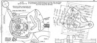

Anhang 283482
beim R51/2 - R68 Getriebe ist nur der eine definierte Leerlauf zwischen 1.und 2 Gang. Das sieht man an der 2.Position auf der Schaltwelle von unten wo die Sperrklinke reingeht. Der 4. Gang ist durch den Hilfsdeckel verdeckt
Hingegen beim R25 Getriebe sind 2 definierte Leerläufe vorhanden:
Anhang 283483
Man sieht deutlich die 6 Positionen
