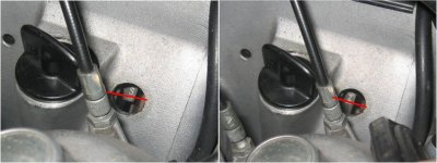

AW: Zündung stimmt nicht mit beiden Markierungen der Schwungscheibe überein
Hier, wie es sein sollte: der untere Strich muss mit dem linken übereinstimmen:
Anhang 342249
so sollte es aussehen:
Anhang 342250
Hallo Hans,
vielen Dank für deine Antwort. ich glaube, ich habe mich vielleicht etwas missverständlich ausgedrückt.
Mein Problem ist, dass die Kerbe des Schaulochs nicht mit beiden Strichen übereinstimmt. Und das auch noch in unterschiedlicher Weise. Im Leerlauf fluchtet die Kerbe des Schaulochs mit der Mitte des "S" und nicht mit dem Strich. Bei 3000 Umdrehungen genau anders herum: die Kerbe fluchtet ca. 1 cm unter dem Strich der Z Markierung. Ich habe nun die Bedenken, dass ich eine noch frühere Frühzündung erreiche, wenn ich im Leerlauf auf den Strich der S-Markierung einstelle.
Zu der Farbe auf der Schwungscheibe: In den Bildern der Datenbank ist die Farbe immer genau in den metallenen Vertiefungen eingebracht. Bei mir leider nicht. Bei der S-Markierung stimmt es noch einigermaßen, bei der OT-Markierung ist die Farbe ziemlich daneben gepinselt.
Viele Grüße,
Georg
D.h. beides Mal ist der Strich unterhalb der Kerbe, oder? Wenn ja (d.h. zündet zu spät) , auf "S"-Strich richtig einstellen und dann nochmal überprüfen. Kurzzeitiges zu frühes Zünden schadet dem Motor nicht.
Schlecht, d.h. Handlungbedarf ist, wenn "S"-Strich passend aber "Z"-Strich oberhalb der Gehäusemarkierung.
