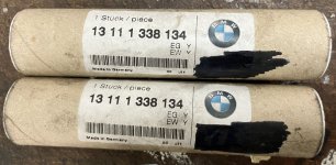

Ich habe hier noch ein paar Federn in der Originalpappröhre liegen. Vielleicht bekomme ich damit den ab und an leicht rumpeligen Leerlauf meiner GS in den Griff.
