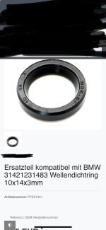

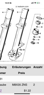

hat jemand von euch zufällig eine Erklärung, warum in der Aufnahme für die Exenterschraube zum justieren des Bremssattels, im Tauchrohr ein Wellendichtring Nr. 13 Art. 31421231483verbaut ist?
Ich habe mal ein paar Fotos angehängt.

Damit die Lagerbuchse für das Exzenterbolzenende gegen Dreck und Wasser abgedichtet ist. Oder habe ich die Frage nicht verstanden?

Ja danke, dass macht Sinn. Stellt sich nur die Frage, warum die untere Buchse nicht geschützt wird.
AW: Welche Funktion hat Wellendichtring an Gleitrohr (Exenterschraube Bremssattel)
Unten dichtet die Verschraubung ab und oben der O-Ring am Bolzen.
